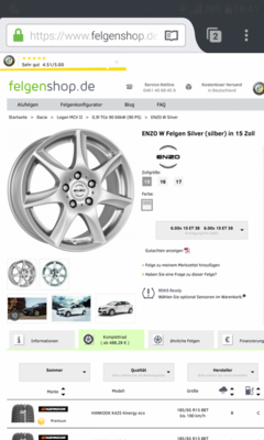

meine Holde und ich wollen uns nun doch Alus zulegen. Auch was nettes und preiswertes gefunden. Wir haben vor die Sommerreifen auf den Stahlfelgen auf die Alus ziehen zu lassen und im Herbst auf die Stahlfelgen WiRä.

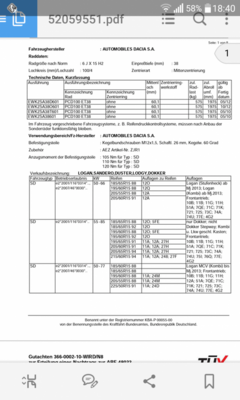

Anbei mal zwei Screenshots zu den Felgen bzw. zur ABE. Bin da etwas unsicher.
Danke !

Ja gehört sie. Die Sommerräder auf der Stahlfelge sind ja 185/65 r 15. Wäre halt nur schade die noch nicht mal 1000km neuen Goodyear weg zu tun und dafür neue zu kaufen. Dies 88 was sagt das aus ? Also 185/65 r15 88 T. T ist klar Geschw. ...
Frage, die Felgen haben ET38 und die Serienstahlfelgen ET 40, problem ? Denke nicht oder? Die ABE ist ja für die Enzo Felgen mit ET38 auch gedacht...
Werden aber wohl die 17" in 195/45 R 17 nehmen.... Bzw. 205er oder 215er gibts auch wo die Reifen sogar billiger sind gibts auch, wie wirds da mit Beschleunigung aussehen ? Eure Einschätzung interessiert mich mal... :)
PS: Ebend nen schönen Reifenumfang Rechner entdeckt. Abweichung zur Originalbereifung -2,3%
Wer sowas sucht, HIER
PPS: Lochkreis ist doch 4 x 100 oder gibt es da nen Renault Spezial Ding ?
