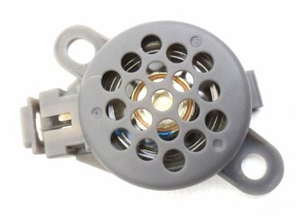

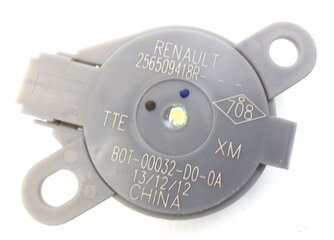

Mach wenn möglich mal ein Bild wo man die Ersatzteilnummer erkennen kann. Eventuell hat der Duster andere lautere und man könnte sie Austauschen.
das Wissen aber die Fachleute hier bestimmt besser als ich.
Kann nur Sagen, bei mir sitzen sie im Bereich C-Säule links unter der Abdeckung in Höhe der Kofferaumabdeckung sind aber trotz Musik gut zu hören.
Also bei mir war der Lautsprecher schwarz, beim Strolch ist der glaub silbern. Das wäre zumindest ein Hinweis.

Das Teil sieht bei mir anders aus - schwarz und mit kleineren Löchern. Ich werd jetzt aber nicht nochmal raus in die Kälte rennen und die Verkleidung abschrauben. :unsure:
