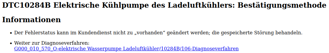

DTC Fehlercode sind eigentlich 6 stellig. Die letzten beiden Stellen geben genauere Hinweise auf die Störung. 1028 betrifft den Stromkreis der elektrischen Kühlwasserpumpe des Ladeluftsystems.

Allgemein gültige, standardisierte Fehlercode bei der Motorsteuerung beginnen mit einer Null. Alle anderen Fehlercode sind Hersteller spezifisch und können auch noch je nach Steuergerätetyp beim gleichen Fahrzeughersteller variieren.
Das ist ein Auszug aus der Codeliste und der Diagnosebeschreibung von deinem Bosch Steuergerät:
Ein Fehlercode entspricht nicht direkt einem defekten Bauteil.
Fehlercode sind 6 stellig und die sagen nur aus, was das Steuergerät im Stromkreis gemessen oder durch eine Testroutine festgestellt hat:
102811 Kurzschluss zu Masse
102812 Kurzschluss zu Plus
102813 offener Stromkreis
102829 Signal ungültig
102838 Signalfrequenz falsch
102848 Überwachungssoftwarefehler
102867 Signal nach Ereignis falsch
102896 interner Komponentenfehler
102898 Komponente oder System überhitzt
Und mit dieser Informationen und einem Messgerät überprüft man dann Kabel, Steckverbindungen und Bauteile dieses Stromkreises im Ausschluss Verfahren, bis man die defekte Stelle aufgespürt hat.
Eine abgebrochene Regeneration kann ein Folgefehler sein, wenn das Ladeluftkühlsystem nicht mehr richtig funktioniert. Und mehrere abgebrochene Regenerationen können als Folgefehler Probleme mit dem Partikelfilter verursachen. Spätestens dann, sollte die Abgas Kontrolleuchte aktiv werden und weitere Fehlercode auftreten. Du hast vielleicht noch die Chance, die Folgefehler abzuwenden.

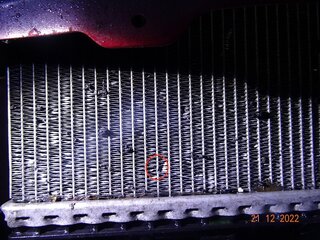

Hallo, bei mir auch Vorgestern Code 1028 + ständiges laufen des Lüfter. Grund war ein Steinschlag in den Kühler des Ladeluft Systems, dadurch stätiger Kühlwasser Verlust durch ganz feinen Strahl. Heute fertig Repariert, neuer Kühler, Kosten 800.-

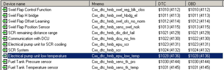

@Texas
Heute hat ein Kumpel nochmal mit seinem Gerät ausgelesen aber auch dort
gab es nur ein "P1027", jedoch hat sein "WiFi-OBDII" Stecker mit "inCarDoc"
noch dies dazu ausgegeben:
Electrical Pump Unit low Temperature
41.271
1.022.174
70.970
