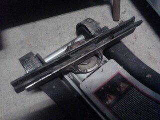

Ich verwende seit Jahren auch ausschließlich einen Rangierwagenbeber.
Damit mir der Heber nicht den Lack der Falzes beim Dokker beschädigt, hab ich mir um 3 € einen Eishockeypuck beim Sportartikelhändler geholt. Mit einer Eisensäge hab ich bis zur Hälfte dieser sportlichen Hartgummischeibe eine V-Nut geschnitten.
Wenige cm bevor der Arm des Wagebhebers den Falz berührt legt man den Puck aus Hartgummi auf den Arm des Wagenhebers. Das klappt zügig und verursacht am Falz keinerlei Beschädigungen.

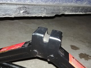

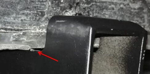

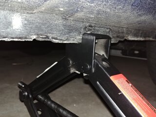

ich habe mir diesen Wagenheber zugelegt. Jetzt bin ich mir unsicher ob der ans Auto passt. Können die Fachkundigen hier mal ein Auge drauf werfen?
Anders als im letzten Bild, liegt der Falz direkt im Bogen vom "U" (Profil der Aufnahme) auf, da wo der Pfeil hinzeigt. Leider kann ich mich gerade nicht erinnern wie es beim Vorgänger war...<_<

in Bezug auf Beitrag 26:
Es ist besser, wenn der Wagenheber eine durchgehende Auflage hat. Damit wird
das Gewicht auf eine größere Fläche verteilt. Bei dem Wagenheber auf dem Foto
liegt der Falz nur auf zwei Punkten auf. Im schlimmsten Fall könnte dort das
Blech nachgeben und in der Folge würde das Blech einknicken.
Besser wäre z.B. diese Ausführung.
https://www.amazon.de/Scherenwagenheber-2000-Minimalhöhe-Maximalhöhe-Nuß-Anschluß/dp/B01H1XY3Z6/ref=sr_1_17?__mk_de_DE=ÅMÅŽÕÑ&crid=9P2R8VG25JFK&keywords=wagenheber+suv&qid=1552379599&s=gateway&sprefix=wagenhe,aps,155&sr=8-17
Oder dieser mit einer Hartholzeinlage bzw. einem Hartgummiblock
https://www.amazon.de/Poncherish-Scherenwagenheber-Wagenheber-98-442mm-Nußanschluß/dp/B077ZVZT99/ref=sr_1_20?__mk_de_DE=ÅMÅŽÕÑ&crid=9P2R8VG25JFK&keywords=wagenheber+suv&qid=1552379599&s=gateway&sprefix=wagenhe,aps,155&sr=8-20
Einen Hartgummiblock kann man sich aus einem Eishockey Puck selbst sägen ;-)

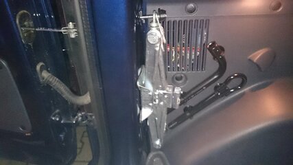

ich habe jetzt das Ersatzrad für meinen Dokker nachgerüstet. Ich brauche jetzt nur noch einen Wagenheber. Ich vermute, das der an der Stelle des Pannensets im Kofferraum befestigt wird. Falls jemand davon ein Foto hätte wäre ich dankbar.
Gruß Uli

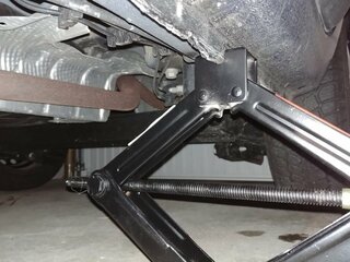

Es ist ein billiger Scherenwagenheber. Für Noteinsätze mag er funktionieren, für regelmäßigen Reifenwechsel bevorzuge ich einen Rangierwagenheber.
Der ist ja auch als Nothilfe gedacht. Daran hat Renault seit 50 Jahren nichts geändert. Ist recht umständlich, aber er tut was er soll. Als Werkzeug zu Hause ist ein Rangierwagenheber, oder ein Luftkissen :D nur von einer Hebebühne zu toppen.
