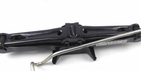

Da beim Neukauf meines Dokkers kein Original Wagenheber mit dabei war (LPG-Ausführung --> LPG Tank statt Reserverad, und damit braucht der Kunde auch keinen Wagenheber), möchte ich mir nun meinen Rangier-Wagenheber bzw. dessen Auflage so modifizieren, dass ich ihn für den Dokker nutzen kann. Ich bräuchte allerdings dafür die Infos über den originalen Wagenheber bzw. über dessen Aufnahme. Hat jemand vielleicht ein Foto am besten mit Maßangaben (Schlitzbreite, -tiefe und -länge)? Das würde mir sehr weiterhelfen.

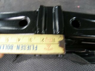

Der original-Wagenheber hat oben einfach nur so etwas wie ein sehr enges nach oben offenes U-Eisen, weiter nichts.
In dieses wird wird der nach unten ragende Karosseriepfalz aufgenommen (die Aufbahmepunkte sind mit einer dreieckigen Vertiefung darüber gekennzeichnet)
Du brauchst also nichts weiter, als eine dicke tief geschlitze Gummiplatte (Die es in verschiedenen Ausführungen gibt), welche auf den Wagenheber paßt.

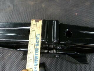

original ist der Schlitz 5 mm tief und unten in der Basis 8 mm breit
Ja er liegt nur auf dem Pfalz auf.
Danke. Wie tief und breit ist denn der Schlitz beim Originalen? Soll dass heißen, dass die Aufnahme nur auf der Falz aufliegt? Nirgendwo anders?
Danke. Wie tief und breit ist denn der Schlitz beim Originalen? Soll dass heißen, dass die Aufnahme nur auf der Pfalz aufliegt? Nirgendwo anders?
Joo genau das heists.... Der Wagenheber ist glaube ich auch bei allen DACIAS gleich mit Ausnahme von Duster, wg. der höheren Bodenfreiheit

Ich schätze mal die Nut ist 20mm tief. Dürfte passen. Bei Bedarf könnte man oben mit dem Cutter etwas abtragen.
Omnivor hat einen guten Einwand. Auf den Schweller innen und außen sollte kein Druck kommen, hier ist das Blech nicht verstärkt und es könnte Beulen geben.
