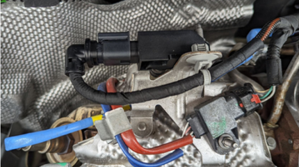

Wenn man mal wüsste wie das Teil aussieht und wo es ungefähr sitzen
Am einfachsten zu erkennen, ist dies an den zusätzlich notwendigen Sensorik für den OPF im Motorraum.
Beispiel EURO 6d-Temp mit Saugrohr-Einspritzung;
motorraum_03-jpg.133238
Beispiel Euro 6d Full (Euro 6d-ISC-FCM) mit Saugrohr-Einspritzung;
pxl_20230414_154308463-mp-jpg.133267
Gut zu erkennen sind der zusätzliche Differenzdruck Sensor und die Steckverbindung der Abgastemperatursensoren für den Otto-Partikelfilter (OPF) zur Regenerationsüberwachung.
Also gibt es auch bei den 1.0 TCe mit Saugrohreispritzung einen OPF?
Ich dachte das kommt nur bei Direkteinspritzung zum Einsatz um die erhöhte Rußbildung zu kompensieren.
Wer jetzt nach seinem Differenzdrucksensor am 1.0 TCe sucht, könnte mal schauen, ob schon die Version mit abgewinkelten Stecker verbaut ist: DDS.png
