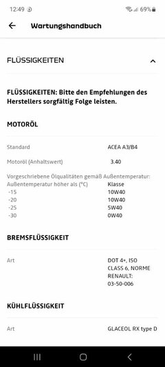

10 W40 würde ich da aber nicht reinkippen
So steht es in meinem Wartungshandbuch, speziell für mein Automodell/Motor B4D. Warum sollte ich jetzt ein anderes Öl verwenden? Weil es bei uns kälter als minus 20 °C wird?
Das Mannol 7507-5 hat diese Spezifikation. ACEA A3/B4

Liegt am Baujahr,einer der ersten SCE75,richtig?
Noch nach der alten Norm ausgeliefert,meiner von 2020 ist schon nach der neuen mit R17 ausgeliefert und da gibt es kein 10W40 mehr in den Unterlagen.
In deinem Fall geht das völlig ok,wohnst ja nicht am Polarkreis. ;)
Steuerkette, niedrigerer Verschleiß beim Kaltstart. Verbrauch...
Aber besser häufige Wechsel mit dem billigsten 10w40 als 20k++ mit Longdrecklive.
Wegen den 1.50€ oder so mehr pro Liter wenn man es selbst kauft.Muss man nicht mehr benutzen.
