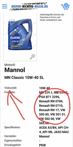

Beispiel: Im 5L Gebinde 12,84€ zzgl. Versand. (Renault RN 0710, Renault RN 17)
MN Classic 10W-40 5L | kaufen bei reifen.com
Das von Dir verlinkte Öl hat laut der Mannol-Webseite keine Freigabe nach RN17 und wird auch nicht für den Einsatz in Motoren, die ein ein ÖL nach RN17 fordern empfohlen. Für Dacia bis 01/2019, die ein Öl nach ACEA A3/B4 brauchen kann es passen. Für alle ab 02/2019 ist es das falsche Öl. Mannol selbst empfiehlt in deren Ölfinder das Mannol Legend + Ester 0W-40 (mit RN17 Freigabe) oder das Mannol Energy Formula OP 5W-30 (allerdings hat das wiederum keine offizielle RN17-Freigabe, sondern ist nur eine Empfehlung). Für den Garantieerhalt ist es in der Garantiezeit das falsche Öl).
@jan2
Deshalb habe ich Dir auch die Webseite des Öls von Mannol direkt verlinkt! Auch wenn in dem von Dir verlinkten Angebot das Öl mit der Freigabe RN17 versehen ist, ist das eben nicht der Fall, wie Du auf der Webseite von Mannol selbst nachlesen kannst! Der Anbieter hat einfach eine Freigabe ins Angebot geschrieben, die original nicht vorhanden ist. Man darf sich auf solche Angebote von Händlern nicht blind verlassen! Des Weiteren gibt es auch von Seiten Renault kein Öl mit der Viskosität 10W-40, das eine offizielle Freigabe für RN17 hat. Noch dazu keines, das ACEA A3/B4 entspricht, weil es durch den höheren Sulfataschegehalt für einen Partikelfilter kontraproduktiv ist. RN17-Öle entsprechen der ACEA C3, keinesfalls ACEA A3/B4!

Ich sage ja auch nicht, dass es nicht funktioniert, aber für einen eventuellen Garantieanspruch ist es definitiv das falsche Öl. Das hat auch nichts mit "Edelplörre" zu tun, denn auch von Mannol gibt es ein entsprechendes Öl mit offizieller Freigabe, wie ich es weiter oben in meinem Post auch verlinkt habe.
