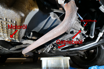

Ok, meine Blödheit: Ich habe mich rel. tief unter den Wagen geworfen und erblickte eine 10er Schraube, die ich zum Ablassen des Altöls genommen habe.
Behälter drunter, Schraube ab und laufen lassen...soweit - so gut. Mach ich seit mehr als 40 Jahren. Alter Hase, da geht nichts schief!
Dann den Ölfilter abschrauben - wow, da suppt aber noch viel raus, kenne ich so gar nicht...
Dann dämmert mir plötzlich was... :o
Ich werfe mich nochmal unter den Wagen, diesmal aber nicht so tief und entdecke die richtige Ablassschraube. Na toll...
Also habe ich mal eben das Getriebeöl abgelassen - natürlich an einem Sonntag.

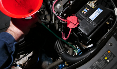

Zum Glück einen Schlauch gefunden plus einen Trichter, beide zu einer Einheit mit Dichtband zusammengeführt und GO... Naja, die Fließgeschwindigkeit lag nahe 0, also habe ich fast eine Stunde gebraucht, nur um die alte Plörre wieder ins Getriebe zu kriegen.

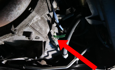

Anbei ein paar passende Bilder, auf denen man die verschiedenen Schrauben findet, sowie meine Methode mit dem Schlauch/Trichter.
Den Schlauch habe ich leicht grün nachgezogen, damit er besser zu sehen ist.
Ein Tip: Den Schlauch an der Einfüllöffnung nicht "durchhängen" lassen, da sonst das Öl tropfweise wieder am Schlauch außen raustropft.
Übrigens: Die Ölmenge im Getriebe liegt zwischen 2,5 und 2,8 Liter 75W-80 GL5. Wenn es voll ist, dann fließt zuviel wieder aus der Einfüllöffnung raus, dann also mit dem Nachkippen aufhören...

Getreibeöl befüllen kennen viele vielleicht von Renault.
1m Schlauch 8/13, Trichter oben dran und warmes Öl schluckweise einfüllen.
Nach 3/4 der Menge nur noch langsam kippen, der Schlauch sollte vollständig leer laufen. Wenn nicht, ist es ausreichend.
Der richtige Getriebeölstand ist Unterkante der Einfüllschraube.
