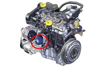

Was mich am meisten Aufgeregt hat. Da schluckt mein Motor 4,8 Liter Motoröl und die bauen da ein Ölfilter für Matchboxautos ein. Aber damit man es auf dem ersten Blick nicht sieht das der so klein ist bauen die noch ganz schön viel Zeug drumherum. Von oben kommt man nicht dran weil obendrüber so ein breiter Alukasten ist. Von unten bauen die kreuz und quer Klimaleitungen damit es ja nicht so einfach ist mit einem Ölfilterschlüssel(dieser Hacken mit Lederband) ranzukommen. Beim nächsten mal werde ich mir so ein Ölfilterkralle zulegen. Damit müsste es leichter gehen es zu lösen.
Eigentlich machen mir solche Arbeiten echt Spaß. Aber in diesem Fall ist my einfacher Dacia dann doch ein Franzose.
Die Größe des Ölfilters und die Vierkantschraube ist seit Jahrzehnten typisch Renault. Ich kann mich noch vom R4, R5, R9 und R12 an die Filtergröße erinnern, und mein Ölschlüssel blieb vom R9 des Nachbarn übrig :)

Ok, verstanden wie du es meinst....;) Der Drehmomenteritis greift ja immer weiter um sich. So liest das ein "Einsteiger" und dreht das Teil tatsächlich mit Drehmo fest.....Gott sei Dank ist ja kaum Platz. Ich hatte übrigens vor dem ersten Filterwechsel am MCV-Diesel versuchsweise meinen metallischen Segment-Ölfilterschlüssel angesetzt, um ihn auszuprobieren. Der Platzmangel hatte mich neugierig gemacht. Beim hantieren hat es "Zong" gemacht. Die Plusschraube des Generators ist nicht abgedeckt und so nah am Ölfilter, da muß man sehr aufpassen. Aus Prestik habe ich einen Pfropfen darüber gedrückt. Wahrscheinlich werde ich den aber mit Silikon ersetzen. Der Motor wird sehr warm und das Prestik sehr weich.....:D

habe Mir trozdem einige Vierkantnüsse u, einen speziellen
Universal Ölfilterschlüssel zugelegt, kommt man beim 1,5 DCI
sonst schlecht ran ohne Knarrenanschluß , Platzproblem im
Motoraum,
