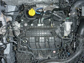

@Sargnagel: Danke. Hab gleich nachgesehen - sehe nur eine dünne Kunststoffleitung die quer über alle 3 Ansaugkanäle läuft. Wohl Unterdruck? Könntest Du den Schlauch bitte nochmal genau beschreiben? Ich mach nachher mal ein Foto. Hab aber gerade mal alles schlauchähnliche abgefummelt bei Motorlauf und da scheint alles sehr stabil montiert. Ich mach das nochmal morgen wenn ich die Geräusche wieder habe.

@Sargnagel (guter Name wenns um Autos geht ;-) ): Hier ein Bild des Motors - welcher Schlauch war das bei Dir?

Was ist das für ein Maschendrahtverhau im Motorraum? Würde mich nicht wundern wenn das noch mehr rasselt und klappert :-)
Kaninchendraht plus Ultraschall plus mardermittel.de die Herren :D
Hat sich bewährt nachdem ich abwechselnd in ER und M stehe. Was mir Marder alles abgefuttert hatten all die Jahre - seit 4 Jahren nun Ruhe mit der Kombi. Auch im Ducato und Opel.
Das Gitter ist elastisch aber darf an weichen Teilen nicht scheuern also nur mit Abstand und fixiert!
