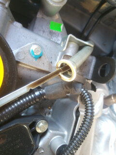

Mein Sandero TCE 90 LPG war bei 21640 km bei Renault Inspektion und Öl Wechsel jetzt bin ich 2600 km gefahren. Wie sieht das Öl aus ?
Ich glaub das ist normal - mein Öl hat auch so die Farbe.
Leicht dunkel - die obere Kerbe sollte aber das Maximum sein.
Motoröl soll dunkel werden! Das ist kein Makel, sondern ein Zeichen von Qualität. Gutes Öl löst Verbrennungsrückstände und hält sie in der Schwebe.
Richtig wenn Öl dunkel wird, verrichtet es seine Arbeit richtig, es transportiert nämlich den "Schmutz" ab und im Filter bleibt das was zu grob ist, wenn vorhanden.
