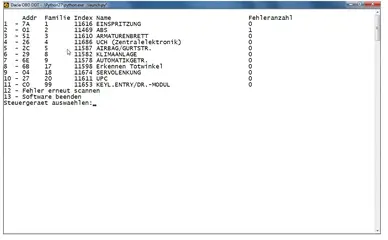

CAN-Gateway betrifft dein Fahrzeug nicht, wenn beim Scannen dieses Steuergerät nicht gefunden wurde. Du hast die Liste der gefundenen Steuergeräte nicht gezeigt.

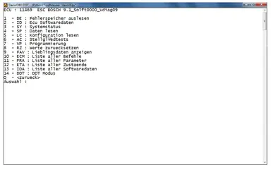

Hier der Reihe nach:
Fehlercodes anzeigen
Steuergerät ABS auswählen

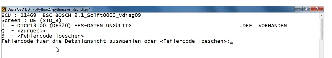

Fehlerspeicher auslesen
Bei weiterer Auswahl 1 verabschiedet sich das Programm in Form keiner weiteren Reaktion

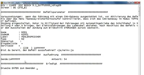

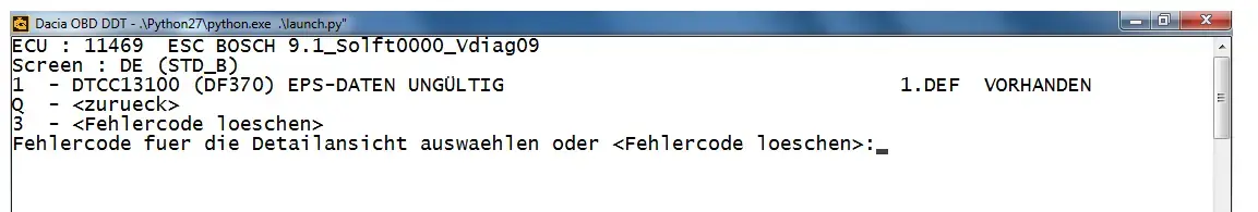

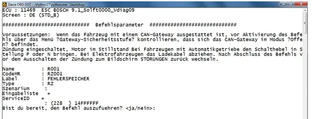

Also erneut bis hierher dann probieren Fehlercode löschen
Wird ausgeführt
Ergibt aber weiterhin den Fehler
