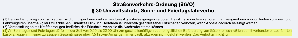

Da der Dokker unter 7,5t wiegt, die Fahrten nicht geschäftlich sind, solltest du auch an Sonntagen/Feiertagen fahren dürfen:

Die StVO ist ein Bundesgesetz und gilt einheitlich für alle Bundesländer.
§30 Abs.3 StVO gilt nur für Fahrzeuge über 7,5 t. PKW mit LKW-Zulassung dürfen in auch Sonn- und Feiertags fahren.
Aber nur ohne Anhänger. Wenn der PKW eine LKW-Zulassung hat und dann einen Anhänger zieht, gilt das Fahrverbot an Sonn- und Feiertagen. Auch bei privaten Fahrten.
