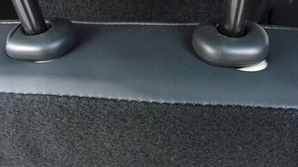

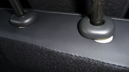

Hat jemand anders auch so viel Spannung auf den Sitzbezügen, dass die an den Kopfstützen bald ausreißen?
Kann man hier nicht sehen, aber unter den Plastikdeckeln ist der "Stoff" ganz schön nach innen gezogen. Eben um soviel, wie es an der anderen Seite heraus steht.
Der Bezug ist hier irgendwie nicht richtig zugeschnitten oder vernäht worden.
In der dritten Sitzreihe sieht das jetzt so bei meinem Lodgy aus.
Ich denke, dass sollte ich mal den AH zeigen, oder?

Ich habe es selbst bisher nicht gesehen. Ob sich das der mit der Zeit so verzogen hat?
Hat sonst noch jemand solche schlechte Passungen an den Sitzen?

Entweder die Löcher nicht paßgenau ausgestanzt, oder den Bezug beim aufziehen nicht an den Führungshülsen der Kopfstütze ausgerichtet.
Weise darauf hin daß beachtet wird, daß der Bezug unter den Klemmblöcken NICHT eingerissen sein darf!!! :teacher:
Sonst zupfen die den Bezug etwas zurecht, so daß man die Verschiebung nicht mehr sieht, aber unter den Klemmblöcken läuft der Riß klammheimlich durch die Spannung weiter.
Nach 2 Jahren krabbelt er dann unter den Klemmblöcken raus, jedermann sieht den Riß, aber das Fahrzeug ist dann schon aus der Garantie draußen.

Eingerissen ist unter den Kunststoffkappen NOCH nichts. Aber der "Stoff" steht schon gut unter Spannung!
Ich denke, es ist nur eine Frage der Zeit.

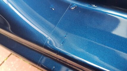

Lodgy wurde lackiert und stand dafür eine ganze Woche in der Werkstatt und ich habe ein halbes Jahr auf diesen Termin gewartet!
Aber das Ergebnis! Für einen fast neuen Wagen!
Sind das Stümper! Sorry, bin gerade aufgebracht!

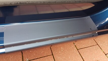

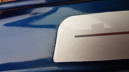

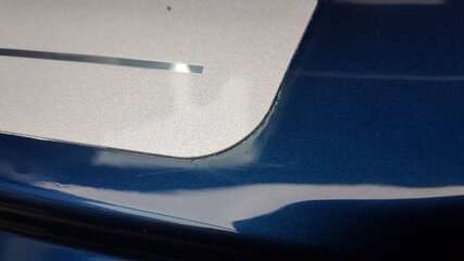

Haben u.A. den Einstieg vorn und hinten links lackiert.
Vorne haben sie den Aufkleber nicht abgemacht, war wohl zuviel Arbeit und haben einfach drumherum lackiert und dabei auch noch Kratzer (aber nur Kleine) reingemacht. Sieht trotzdem Sch..e aus.
Hinten im Einstieg habe ich - gegen Kratzspuren meiner Passagiere - "Elefantenhaut" aufgeklebt. Eine einfache, leicht abzuziehende Folie.
(zum Vergleich auch ein Bild von der re Seite)
Anstatt diese vor dem lackieren zu entfernen, (ist nur ein kleiner zipp) haben sie einfach bis dran lackiert. Jetzt ist da eine dicke Lackkante. Die ist so dick, dass kann man nicht wegpolieren! Grrrrr.
Die Seiten haben lauter "Wolken" vielleicht sind das aber noch Reste vom Schleif- oder Poliermittel. Auch ist ein Teil hinten mit feinen Mittel angeschliffen. War wohl nicht richtig abgeklebt. Muß jetzt poliert werden.
Sind das alle *** :)? Dafür war das Auto eine ganze Woche in der Werkstatt?
Ich bin grumpich!
