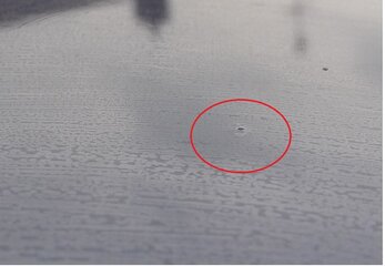

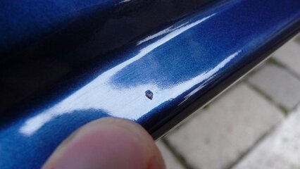

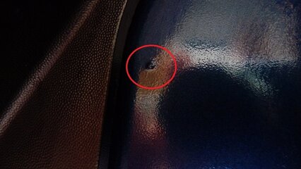

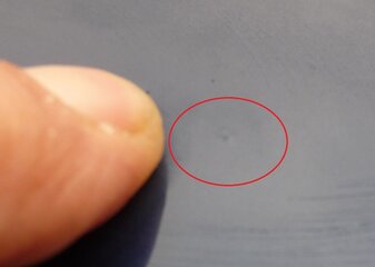

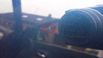

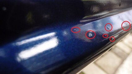

Stelle mal ein paar Fotos herein, warum der Wagen teillackiert wird, vielleicht interssiert es ja den einen oder anderen. Es gibt noch mehr Stellen, aber die habe ich nicht als Foto.
Einer von drei Pickeln auf dem Dach
Unten an der B-Säule
Einstieg Fahrertüre
Seitenteil über Rad hi li.
Leider schlecht zu Fotografieren. Ist wie eine kleine Beule von innen.
Auch hier auf der Türe Pickel von innen.
Im Bereich der Heckklappe
Im Bereich der Heckklappe sehe ich ganzflächig Orangenhaut
Ja, dass ist richtig, aber das ist nicht auf der Heckklappe - da sind aber auch Lackpickel - sondern hinter der Heckklappe neben/unter dem Rücklicht.
Sorry, habe ich falsch beschrieben.
Das sieht nach Funkenflug von der Eisenbahnoberleitung aus.
Beim Transport von PKW muss - zumindest in D - der vordere Stromabnehmer der Lokomotive benutzt werden um solche Schäden zu vermeiden.
