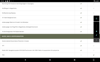

Diese Aussage ist nicht ganz richtig. Anscheinend haben die deutsche Fahrzeuge die Funktionalität nicht, in Österreich ist TMC sehr wohl konfigurierbar (für EUR 0.-) und bei meinem Fahrzeug dabei. Und tatsächlich hat mich das Navi schon mal gefragt ob ich eine Ausweichroute nehmen will. (Screenshot von my.dacia)

Schon mal überlegt, das TMC in Österreich angeboten wird, weil es dort vielleicht noch verbreiteter ist als in Deutschland?

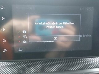

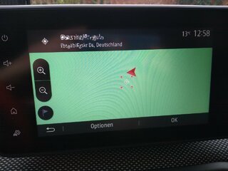

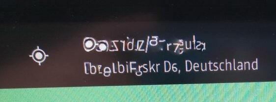

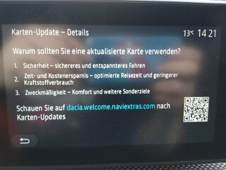

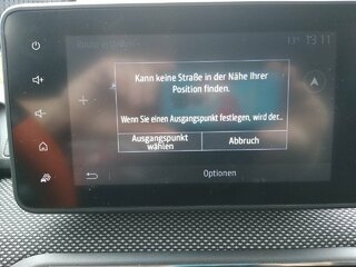

Ich habe momentan auch Probleme mit dem Navi :angry: diese verschiedenen anzeigen kommen immer u. ein grünliches Display.Gestern hatte ich ein Reiseziel in Dänemark eingegeben u. wollte es wieder ändern meine Heimatadresse mit Ländername eingeben was aber schon beim Eintrag des Landes (also Deutschland) scheitert.Es steht jedesmal immer noch als Land Dänemark da.Hat jemand einen Hinweis wie ich das Problem lösen könnte.

Also, wenn ich mir das Foto und die Hieroglyphen so ansehe, ist da wohl irgendetwas falsch bei deinem Navi.

Kurze Frage - Hast du auch das Kartenpaket für Westeuropa gekauft? Normal sind doch nur D-A-CH dabei.
Hieroglyphen - Update schiefgegangen?
nee das Kartenpaket von Westeuropa habe ich nicht gekauft.Es ging ja bis gestern auch noch mit dem Navi.

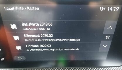

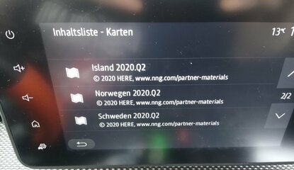

Es könnte aber sein das die Basiskarte nicht mehr vorhanden ist.Bei den anderen Ländern kann ich Land,Ort,Straße eingeben nur eben nicht Deutschland was unter anderen auf der Basiskarte mit drauf ist.Ich werde auf der Internetseite dacia.welcome.naviextras.com rein schauen ob da was hilfreiches zu finden ist...habe jetzt noch mehrmals probiert die Karte von Westeuropa wieder aufs Navi zu bekommen aber keine Chance.
da stand meine Anschrift die ich unkenntlich gemacht habe,habe es jedenfalls versucht :)

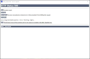

Fehlermeldung von der Media Nav Toolbox,natürlich wieder in Englisch.

Ich glaube nicht, dass du noch eine Basiskarte von Deutschland hast. Deshalb wohl auch der grüne Bildschirm. Das scheint, wie auch immer, alles weg zu sein und du hast nur noch die nordischen Länder. Da wirst du den Dacia-Service anklingeln müssen oder im Autohaus vorbeifahren, wenn das so mir nichts dir nichts passiert ist. Aber vielleicht bekommst du doch noch einen hilfreicheren Tipp.

PC-Erfahrung >>> HTTP Status 500 > Die Anwendung hat die Verbindung zum Server verloren. Wenn da gerade Daten geladen worden sind, kann es passieren, das diese dann fehlerhaft/unvollständig sind.
Ich könnte mir vorstellen, das man dann auch im Navi was abschiesst, wenn man versucht diese fehlerhaften Daten/Dateien im Gerät zu installieren.
Mein Tipp > im AH prüfen lassen, ggf. bitten um Wiederherstellung/Reset und dann deine Nordeuropa-Karten neu aufspielen.
Es ist immer schwer einen solchen Fehler am Ende nachzuvollziehen, da keiner weis, was du wann und wie getan hast. Auf jeden Fall hast du aber fehlerhafte Daten im System und das kannst du nicht alleine richten - leider.
