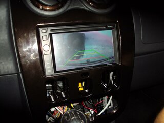

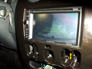

Navi + Rückfahrkamera von Audiofox sind heute gekommen.
Die Kabel der Kamera mussten zum Rückfahrscheinwerfer 70 cm verlängert werden und die 2Din Blende zwickt sich grad so rein mit ein paar größeren Spalten als die Originalblende, ebay eben,
jetzt wos drin ist bin ich sehr zufrieden, auch mit dem Navi das viel mehr kann als mein tomtom=)
(Chrom Drehregler Set für die Klima Bedieneinheit kommt noch rein)

Audiovox hatte ich im Hyundai drin, keine schlechte Wahl! Schaut auch als 2DIN Navi gut aus, meins war damals "nur" ein normales CD -Radio.
