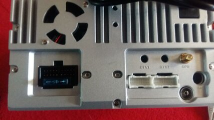

also das sind die Anschlüsse von meinem neuen Nav/radio
weiß nicht ob da der Adapter passt

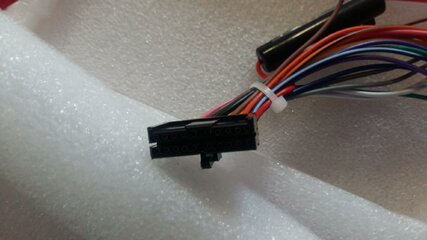

gerne. Das andere Ende des Kabel (2. Bild) wäre interessant.
Was die beiden Antennen betrifft, brauchst du 1x eine Fakra zu Din-Antennanschluss-Adapterkabel (Radioantenne) und 1x einen Fakra zum F-Stecker-Adapterkabel (GPS-Antenne).

wieder so schnell das andere Ende des Kabels sind einfach nur blanke Drahtenden da ist kein Stecker dran nur Kleber wofür jeder Draht ist

Oh Gott..., das klingt nach Baselstunde!
War das Radio von einem Händler, oder einem Privatverkäufer?
Wenn Händler, dann zurückschicken und Geld zurück verlangen. So lange die 14 Tage noch nicht rum sind.

Kannst du mit einem Lötkolben umgehen, oder kennst jemanden der das kann?
Das wäre eine Grundvoraussetzung. Nichts desto trotz solltest Du dir noch ein Adapterkabel von Dacia-Anschluss auf Din-Anschluss zulegen.
Beim Radio sollte eine Anleitung beiliegen, mit den Kabelanschlüssen.
