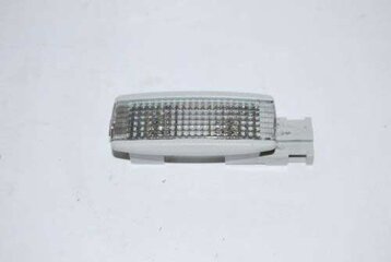

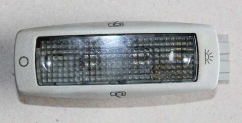

so langsam kommt die Optimierung unseres Lodgy auch in Gang. Als jüngstes Projekt stand (von meiner Frau mehrfach gefordert), die Erleuchtung des Kofferraumes an. Dabei wollte ich aber noch einen originaleren Look erhalten, als es die Idee von papi Nachrüstung einer Kofferraumbeleuchtung (ohne Werkzeug) erlaubt. Entschieden habe ich mich schließlich für VW-Innenraumleuchten, wie sie im Golf IV, Passat III und vielen anderen Modellen eingesetzt werden:
attachment.php
Dies war die Variante, die ich zuerst verwenden wollte - vor allem aus Bequemlichkeit, weil sie bei unserem Micra K12 so perfekt gepasst hat und dort seit Jahren den Kofferraum erleuchtet. Sie ist aber etwas zu groß, um gut zwischen die Versteifungsstege in der Kofferraumverkleidung zu passen.

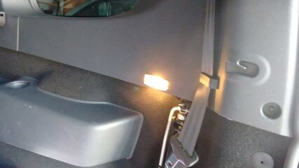

Also habe ich zwei dieser Leuchten ersteigert. Sie passen perfekt. Es gibt sie massenweise und für kleines Geld bei Ebay.
attachment.php
Und so sieht es jetzt aus - auf beiden Seiten. Mein Vorgehen:
Ich habe die Leuchte ausgemessen, die Ecken vorgebohrt und den Ausschnitt dann mit der Trennscheibe des Dremel hergestellt. Für die endgültige Passung habe ich dann mit einem Cutter nachgeschnitten. Strom liegt schon an der linken D-Säule hinter dem Kofferraumteppich (siehe den Thread von papi oben). Den Werksstecker habe ich abgeknipst und eigene verwendet. Das Kabel für die rechte Leuchte musste ich natürlich über der Hecktür entlang verlegen. (Da liegt ja aber auch schon Strom für den zweiten Rückfahrscheinwerfer.)
Der Kofferraum ist hell und meine Frau ist zufrieden - so soll's sein.

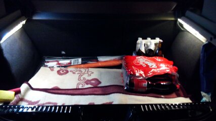

Ich habe es bei mir mit 2 LED-Leisten gelöst.
Die Lösung ist absolut topp! Das Gleiche habe ich seit über einem Jahr in meinem Lodgy, ohne Bohren, Schneiden usw. und alles ist gleichmäßig ausgeleuchtet.
Die Leisten gibt es übrigens auch mit 90 Grad LEDs, sie leuchten somit nicht nur nach unten, sondern auch zur Seite.
