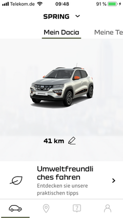

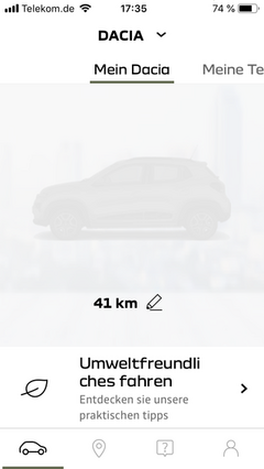

Heute erscheint wenigstens wieder das Bild von einem Dacia.
Gestern abend:
Heute früh:
Aber der Punkt Synchronisieren ist noch nicht zu sehen, also brauche ich damit auch gar nicht beginnen denke ich. Oder erscheint der Punkt erst, wenn man die entsprechende Taste im Auto betätigt?
