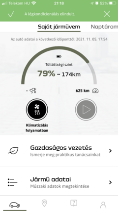

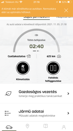

Sorry, App ist in ungarisch aber sowohl Vorklimatisieren als auch Laden läuft. Angeschlossen an 230V.

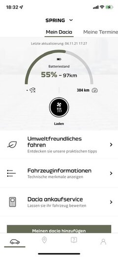

Ne Frage an diejenigen den ihren Hüpfer auch schon haben.
In meiner Version der App ( iOS ) gibt es den Ladebutton rechts neben dem Klimatisierungs-button nicht.
Ich kann das Laden aus der App nicht stoppen oder starten. Klimatisierung geht, sowohl an der Wallbox als auch nicht angestöpselt.
Habt ihr android, oder liegt es an etwas anderem?

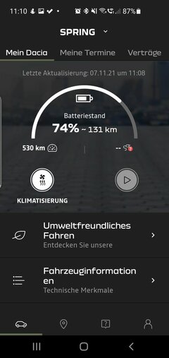

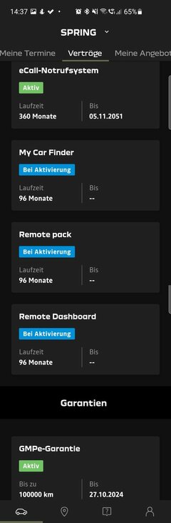

Es drängt sich mir der Verdacht auf, dass ich doch mal am Montag zum Händler muss. Ich kann da jedenfalls nix aktivieren.....

Ich hatte meine Screenshot aus IOS. Bei Android von meiner Frau sieht es jedoch genauso aus.

Also aus anderen Foren wird berichtet, dass die aktuelle App Version 4.23.3 sich beim Spring immer noch im Versuchsstadium befinden soll und erst bis zum Ende des Jahres in einer finalen Version zur Verfügung steht. In dieser sollen dann nach und nach alle Services freigeschaltet werden und dass dann auch erst einmal kostenfrei.
