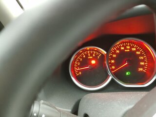

Auf den Schlag bei 20.000km, vielleicht +-3km ging die orangefarbene Motorkontrollleuchte an. Da sowieso am nächsten Tag die Inspektion Anstand ließ ich den Freundlichen direkt dabei schauen. Die Aussage die ich dann nach der Inspektion bekamen war, dass die Motorkontrollleuchte ohne Grund leuchten würde. Der Fehler sei nicht löschbar bzw erst gar nicht auslesbar man wisse auch nicht weiter. Die Serviceintervallanzeige sei ebenfalls nicht zurückstellbar.
Um den Fehler zu finden müßte das Fahrzeug für mindestens zwei Tage in der Werkstatt verbleiben, weil dann ein Servicediagnosetechniker sich das Auto anschauen müsste. Einen Ersatzwagen gäbe selbstverständlich nicht kostenfrei für diese Zeit.
So zufrieden ich bislang mit meinem Dokker war, so ärgert mich das derzeit immens. Hat einer von euch eine Idee was das für ein Fehler sein könnte und ist das normal das der Ersatzwagen Geld kostet?

wer demnächst zur Inspektion muß, sollte sich nicht darüber wundern, daß die Störlampe (Rechteck mit innenliegender Zackenlinie) leuchtet. Bei uns ging diese gestern an und leuchtete durchgehend gelb. Laut Betriebsanleitung liegt hier eine Störung vor und man muß bei gelb leuchtender Lampe bei nächster Gelegenheit die Werkstatt aufsuchen.
Leuchtet sie rot, sollte man den Motor nach Möglichkeit umgehend ausstellen und nicht mehr starten.
Da ich heute nen Inspektionstermin habe, bin ich also direkt zur Werkstatt und hab die Kiste dort abgestellt.
Ein Mitarbeiter erklärte mir, daß das normal sei und nur darauf hinweist, daß das Auto zur Inspektion muß.!?!?!?
Besonders ärgerlich ist, daß mir meine Frau von der Arbeit aus ein Bild der Lampe geschickt hat und die Lampe dort eher rot, als gelb erschien, was auf nen größeren Fehler hingedeutet hätte.
So bin ich dann direkt dorthin, um mir die Sache selber anzuschauen.
Was bitteschön denkt sich Dacia dabei, die Leute so zu verunsichern? Was soll der Quatsch, daß man ne Lampe mit leuchtendem Schraubenschlüssel für den Inspektionsintervall hat und zusätzlich die Warnlampe dauerhaft angeht? Will man den Kunden zu diesen Termin in die Werkstatt zwingen? Der Gipfel ist, daß davon kein Wort in der Betriebsanleitung steht.

Die orange Lampe kommt erst dann, wenn die Frist zur Inspektion überschritten ist. Mit viel Pech hat sich die Garantie nun erledigt...
Nö, ich bin noch in dem zeitlichen Rahmen vor Ablauf des Intervalls.
Kann nicht sein, ab dem ersten Tag oder Kilometer nach Fristablauf kommt die Leuchte. Vorher nur der Schraubenschlüssel. Bedenken, dass man genau nach einem Jahr nach der letzten Inspektion wieder zur nächsten Inspektion muss. So kann es sein, dass die zweite Inspektion schon vor Ablauf von 2 Jahren fällig ist, wenn man die erste Inspektion auch etwas früher hat machen lassen oder vor zeitlichem Ablauf schon die 20.000km erreicht hat.

Die erste Warnung kommt als ein Schraubenschlüsselsymbol für ein paar Sekunden wenn man die Zündung einschaltet 1500 km oder 1 Monat vor dem Ablauf des Intervalls. Die Warnlampe kommt erst wenn es überschritten ist. Ich finde es gar nicht so verkehrt.

Weil im Tacho das Intervall eigentlich in 360 Tagen bestimmt ist. Dann passt zeitlich alles perfekt zusammen (letzte Inspektion am 15.10, Warnlampe leuchtet am 10.10).

Der Wartungsplan sieht vor, dass die erste Wartung nach 20000 km oder nach einem Jahr durchgeführt werden soll. Wenn Du Dich nicht dran hältst, leuchtet genau dieses Zeichen. (Laut Handbuch bedeutet das nur, dass man möglichst schnell eine Werkstatt aufsuchen soll.)
Solltest Du schon bei der Wartung gewesen sein, hat die Werkstatt vergessen, das dem Bordcomputer mitzuteilen.
