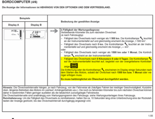

Lösung
In der Bedienungsanleitung steht folgendes:
finde es auch nicht glücklich, aber ist so. Man hat ein schlechtes Gefühl mit der orangen Kontrollanzeige zu fahren.
Wie versprochen, ich hatte gestern den Werkstattmeister nach dem ZickZack Symbol gefragt. Wie erwartet, keine genauere Info bekommen, nur das es mit der fälligen Wartung zusammenhängt.
Was ich durchaus gut fand, ohne Aufforderung und kostenfrei einen schriftl. elektronischen Bericht für die Steuergeräte bekommen.
