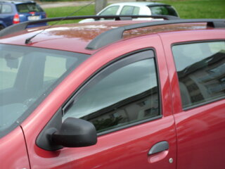

Kann ich Dir sagen,habe sie am MCV II dran und bin zufrieden damit.
Stehen nicht so weit raus wie manche von anderen Herstellern,fügen sich sehr gut in die Optik ein und sind effektiv was die Reduzierung von Zug beim Lüften betrifft.
Und so sieht das dann fertig montiert aus:
Steht nix drauf,auf dem Karton steht nur Dacia.

Nein,da steht gar nichts drauf,zumindest nicht so das man es im eingebauten Zustand sehen könnte,vielleicht auf der Kante die oben in der Dichtung hängt,das mag möglich sein.;)
