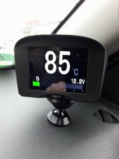

Hier ist mein Autool X50 plus.Ganz easy am OBD anschließen. 35 Euro plus Magnetschwenkfuß ca. 6 Euro ( ebay ).
Viel Erfolg und Spaß mit dem Auto :) Gruß,Mesh.Autool Befes.01.jpg

Ja,hab hier auch schon viel gelesen,dass die nicht so klasse ist. Allerdings holt sich das Autool die Daten ja auch vom OBD,also von der Bordelektronik. Die Gradzahlen,die ich sehe scheinen aber realistisch. Gruß,Mesh.
