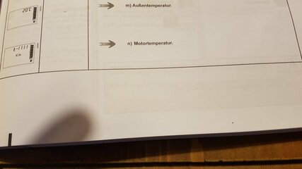

Ei wie schön das doch ist, da lernt man was wenn man ne einfache Frage stellt, toll danke an alle.
Das hier steht in der Bedienungsanleitung:
Und die hatte ich nicht im BC gefunden, laut meinem AH hat meiner einer das auch nicht.
Ist übrigens mein erster der sowas nicht hat.:wub:
