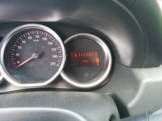

Ich habe eine Frage zu denen die diesen neuen Tacho haben. Man kann hier die Ölwechselperiode (Tage, km) definieren:
Den Bildschim am DDT hab ich mal zufällig gefunden aber nicht mehr wieder . Hilf mir bitte mal wo ich den wider finde. Ich möchte meinen Wechselintervall auf "neverever" stellen sobald die Garanteservicezeit abgelaufen ist. sodass der Schlüssel nicht wieder auftaucht.

Würde mir gerne die Temperatur freischalten. Arbeite mit der CLIP App. Welche Funktion ist es die ich aktivieren muss ??
In der App unter Armaturenbrett und dann Changing Configuration, da steht doch Kühlflüssigkeitstemperatur? Hat das nichts auf sich?:think: Oder ist die App anders als das normale Clip?
