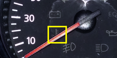

Motortemperatur Kühlwassertemperatur im Bordcomputer
Ja, geht definitiv eleganter.
Aber besser als nix - und man gewöhnt sich dran...
Sehe ich auch so.
Die Anzeige wird sicher keinen Preis für das Design erhalten.
Ich möchte nur wissen, wann der Motor warm ist bzw. wann die Temperatur über den normalen Wert steigt, bevor es zu spät ist, beispielsweise im Anhängerbetrieb oder bei Stau im Sommer.
Wäre schön, wenn das bei den "Altfahrzeugen" vor 2017 auch funktionieren würde.
Genau deshalb hätte ich gerne eine Kühlmitteltemperaturanzeige,
dann kann ich zum Abkühlen des Motors an der Raststätte anhalten statt zwei Kilometer weiter auf dem Standstreifen......;-)
Die Anzeige ist sicher nicht lebensnotwendg, aber eben nice to have.
Na ja, eine 4-Balkenanzeige hilft da auch nicht wirklich, oder?
Ist nicht wirklich toll, aber besser als nichts.
Ausserdem sieht es so aus, als würde die Temperaturanzeige die senkrechten Balken des Kilometerzählers nutzen, also zumindest 5 Balken.
Wenn die normale Temperatur bei 3-4 Balken liegt und dann auf einmal 5 angezeigt werden, würde ich schon genauer darauf achten.
Eine Anzeige die die tatsächlichen Werte digital anzeigt oder zumindest mit Zeiger, wäre mir natürlich lieber.

Ich war am Wochenende zum Freischalten bei @DerBaum. Bei zwei Fahrzeugen aus Bj. 2017 hat die Anzeige der Kühlmitteltemperaturanzeige im BC dort funktioniert, bei meinem (Bj. 2015) leider nicht .
Scheint also irgendwie mit dem Baujahr zusammenzuhängen.....
Gibt es eine baujahrgrenze?
Und ist es C256?
Nachtrag:
Bei mir funktioniert es nicht.
Nach dem freischalten verschwindet die aussentemperaturanzeige aus dem display, und taucht als "nicht aktiviert" in den einstellungen auf.
Moin Moin, habe geade gesehen,bei DDT4all in der T4 Cluster v4.8 ist unter General Configuration - Configuration2 Eng Temp present die Auswahl:EngTemp present,und not present.
Kann man damit die Kühlmitteltemperatur im Bordcomputer anzeigen lassen?? wäre interessant zu wissen.Evtl.hat das schon einer probiert, beim Ph2
