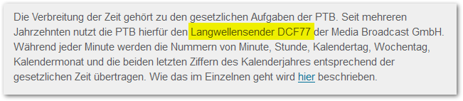

AUTO Zeitanpassung: Über DAB+ ist es schon mal nicht. Gerstern war keine autom. Umstellung darüber. Alternative wäre MW Empfang. Hat mein radio. Dazu muss aber das Radiomodul auch den Frequenzbandempfänger von 77,5 kHZ integriert haben. Ob eine Synchronisiserungüber's Smartphone geht it mir nicht bekannt. Ich benutze Smartphone im Auto nicht.
