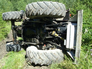

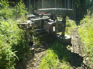

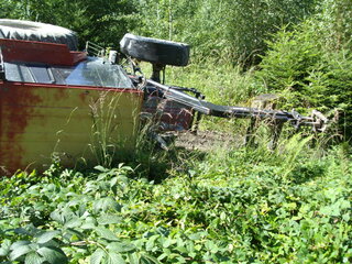

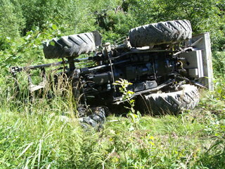

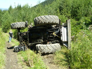

Zum Thema Öldruckleuchte im Motor. Mein Vater hat vor ein paar Jahren, mal seinen Traktor im Holz umgeworfen. Mit Forstseilwinde und Funkfernsteuerung, also er saß nicht drauf. Bis er dann bemerkt hat, das der Schlepper auf der Seite liegt und infolge dessen, auch keine Seilbewegeung mehr satt fand, und er mit seinen 80 Jahren, vom Steilhang zum Schlepper kam, dauerte es schon ein bischen. Bis er es dann geschafft hatte, die Kabinentür, die ja dann oben lag und sehr schwer war, zu öffnen um den Motor ab zu stellen, hat es auch bestimmt einige Minuten gedauert.
Während der gesamten Zeit lief der Motor mit etwa 1500 U/min.
Der Schlepper wurde anschließend wieder aufgerichtet, ein paar Tage stehen gelassen und dann wieder gestartet, der Motor läuft heute noch wie neu und hat auch den erforderlichen Öldruck.
