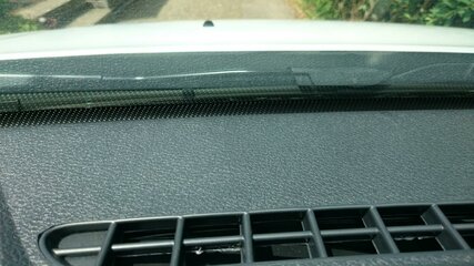

Könntest du für mich ein Foto machen von der Scheibendichtung im eingebauten Zustand. Würde mich interessieren wie weit die drin sitzt. Danke
Bild reiche ich morgen nach wenn es Hell ist... Aber sehen tut man von der normalen Sitzposition nichts von der Scheibendichtung... Ich hab sie so ca 0,5 cm reingedrückt. Sie hält gut so, ich weiß nicht wie weit die Lippe vom Armaturenbrett an der Scheibe runter geht.

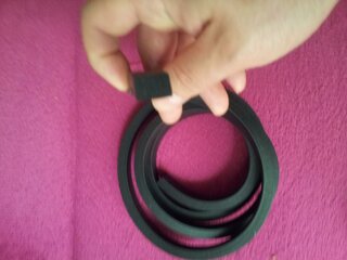

Kann mal jemand der die Dichtung hat (z.B. Ramumbi)
, aber noch nicht verbaut, ein Foto posten und Masse vom Querschnitt nennen. Das wäre super. Ist das Profil einfach nur Rechteckig?
Gruß, LoganFan

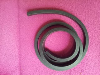

dein Wunsch ist mir Befehl:
Die Dichtung (meine) ist 155 cm lang und 1 x 1,5 cm breit ...

Diese Scheibendichtung ... ich kann auf dem Bild einfach nicht richtig erkennen wo die hin kommt. Von innen, an ganu unten an die Windschutzscheibe in den Spalt zum Cockpit?

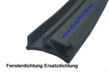

Ich habe vier Lagen Fensterdichtung mit den Abmessungen 21 x 9mm in dem Spalt zwischen Windschutzscheibe und Kunststoffverkleidung mittels Holzstab versenkt.
Das Profil ist ähnlich dem Bild im Anhang.
Ob es während der Fahrt leiser geworden ist bin ich mir nicht sicher. Auf der Autobahn ist es mir am ehesten so vorgekommen, könnte aber auch Einbildung sein.
Messen habe ich leider mangels Geräten nicht gekonnt.

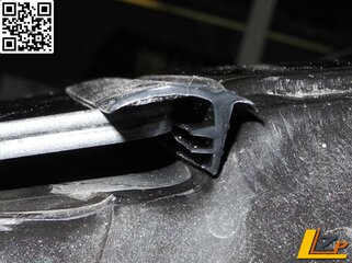

Hallo Logan86,
kann es sein, dass du die Dichtung für Außen oben an der Windschutzscheibe versenkt hast? Du schreibst die Dichtung ähnlich wie in deinem Bild. So etwa:?
Bildquelle: LZParts.de
Das ist die Dichtung für die nachträgliche Anbringung. Bei Windschutzscheibentausch gibt es auch eine, die sieht ein wenig anders aus und wird mitgeklebt.
LG:
DaDuster
Hallo Logan86,
Ich habe einfach eine Gummischlange = Dichtung mit Profil 21 x 9mm im Spalt zwischen Windschutzscheibe und Kunststoffverkleidung im Innenraum des Autos versenkt.
Dort war original nur eine kleine Leiste aus Schaumstoff, mittels Holzstab habe ich in dem Spalt vier Längen des von mir genannten Profils reindrücken können.
Das Ziel war somit nur den Spalt mit Gummi auszufüllen, dessen Profil ist glaube ich egal.
