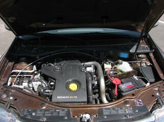

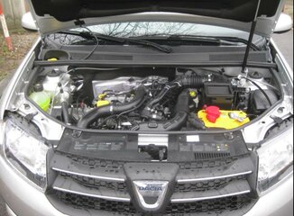

dieser Beitrag ist zwar schon älter..füge aber trotzdem mal etwas hinzu,nämlich,z.B. beim Stepway kann man diese Dichtung seitlich sowiso nicht befestigen wie bzw. beim Duster,also müsste der Motor noch ausreichend Luftzufuhr bekommen oder Abluft wie auch immer wenn ein Stücke Dichtung abgeschnitten wird!
Was das Salz und Dreck anbelangt..naja,ein Mechaniker meinte dazu würde es nur bedingt nützen da dies ja auch zum Kühler eintritt! Hmm...egal,ich habe mir jetzt eine Dichtung bestellt und werde sie auch montieren! Jetzt im Winter ist es bestimmt ideal für den Motor,im Sommer bei Hitze...naja,weis ich noch nicht,wenn der Ventilator dann andauernd laufen sollte müsste man
das Teil vieleicht wieder entfernen!
John :)
die dichtung kann man ringsrum montieren,also auch seitlich ;)
hier nochmal zwei Bilder vom Sandero (links) und Duster,
der Sandero hat links und rechts nicht diese Kanten zum befestigen der Dichtung,
probiere es jedenfalls mal aus,wenn nicht kommt eben seitlich keine Dichtung,nicht schlimm ;)

Der Motorraum bleibt dennoch gerade im oberen Bereich deutlich sauberer... und salzlaugenfreier...der Winter wird kommen und mit ihm das Salz..
Hmm, ich sehe rechts und links auch beim Sandero eine Blechkante. An genau dieser (bzw. bei der in meinem Logan MCV II) habe ich heute eine solche Dichtung befestigt - Gesamtlänge ca. 220 cm.
Ich habe sie beim Fahrzeugbauer "um die Ecke" für 'nen Zehner bekommen.
Über den Effekt werde ich noch berichten ;)
ws
dankeschön mr-stepway, der Logan hat die gleiche Bauart wie der Sandero wie ich sah!
vieleicht bekomme ich meine diese Woche noch,wird gleich getestet! ;)
habe ich doch gesagt die passt beim Sandero !!!!
bin gespannt wie das sich auswirkt,vieleicht wird sogar die Heizung schneller warm :rolleyes: ;) sehr ideal jetzt bei diesem Wetter!
