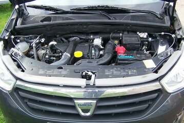

seit einigen Wochen habe ich so eine billigeinfach Lösung zur Abdichtung des Schlitzes zwischen Haube und Kühlergrill.
Einige Regenfälle während der Fahrt hat alles auch schon hinter sich.
Mit dem gewünschten Effekt, der Dreck bleibt draußen und landet nicht mehr oben im Motorraum.
Es handelt sich um Isolierhüllen für Rohre.
Die gibt es in verschiedenen Ausführungen, die sind aus einer Restecke.
Befestigt habe ich das alles mit jeweils 4 Klecksen Butyldichtmittel (Karosserieband), auch aus der Resteecke. Dieser Kitt hat den großen Vorteil, dass man ihn rückstandsfrei wieder weg bekommt, sollte man mit der Bastellösung nicht mehr zufrieden sein. Und er klebt dauerhafter wie doppelseitiges Klebeband.
Es reicht aus die Isolierhüllen zu fixieren, dass sie einigermaßen richtig liegen. Der Rest regelt sich wenn die Haube geschlossen wird.
