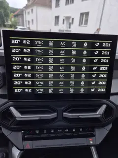

Der Motor war definitiv aus.
Ich war heute in der Werkstatt, der Wagen hat ein Update installiert, das macht er nur wenn er aus ist, teilweise werden die Systeme dann noch benötigt bzw fahren dann nich ganz runter.
Morgens hat mich das Infotainment dann so begrüßt...
Oh Sch... Da steht wohl ne Fahrt zum AH an...
Oh, eine Vierzehnzonenklimaanlage, das ist krass. Das alte Aus/An-Spiel hat auch nichts gebracht, nehme ich an... Dann ab zur Werkstatt, sehr ärgerlich.
Mittlerweile, hört sich mein Bigster wieder normal an.
Das Auto macht automatische Updates, da kann es durchaus mal vorkommen, das er sich dabei aufhängt.
