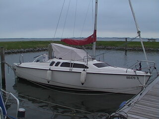

e nach Boot kann auch etwas größeres nötig sein. Für eine HUNTER 23,5 hat das aber immer gereicht
Ich habe mal recherchiert: die Hunter ist ja ein Leichtgewicht auf dem Trailer, bei den Außenmaßen beeindruckend. Wieviel cm Raumhöhe bietet der Salon bei geschlossenem Schiebeluk?
Stimmt, die Hunter ist 7,21m lang und etwa 900Kg leicht auf dem Trailer, wenn sie nicht ausgerüstet ist.
Tatsächlich hat sie mit allen Einbauten aber auch gut eine Tonne. (Die 500Liter Wasserballast fließen ja ab. - Allerdings erst, wenn der Eimer aus dem Wasser gehoben ist!) Bis dahin müssen also 1500Kg aus dem Wasser gezogen werden.
Die Innenhöhe ist nicht berauschend, weil der Wassertank etwas davon klaut. Stehhöhe ist nicht mehr, trotzdem ist relativ viel Raum unter Deck.
Darum haben wir ein Zelt für den aufstellbaren Niedergang gekauft. Damit kann man gut in der Mitte stehen. Das Ganze ist wasser- und winddicht.
Wärend der Fahrt muß das Zelt runter. Aber da braucht man auch keine Stehhöhe.
Sie hat ein PortaPotti, vier echte Kojen und eine Pantry mit ein Flammen Spirituskocher.
Ungeschlagen bei dem Gewicht und der Größe.
Und eine Mastlegeanlage! Keine Brücke ist zu niedrig!

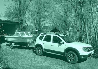

Darum habe ich jetzt den 4x4 und den kurzen 1. Gang. Wenn der Duster das nicht kann, soll er sich schämen.
