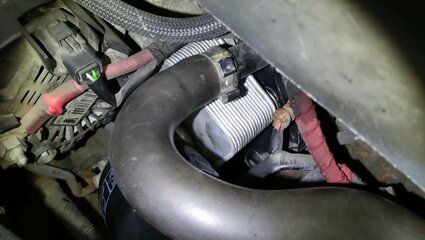

so es ist getan neuen Oel/Wasser Kühler eingebaut (kostet im Zubehör 45,-€) - und es sieht gut aus, das es der Übeltäter war.

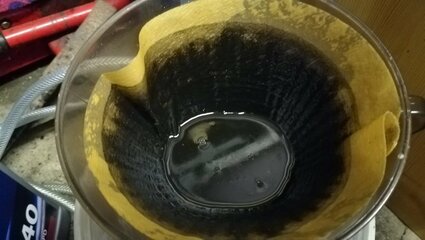

Nachdem ersten Spülen sah es so aus

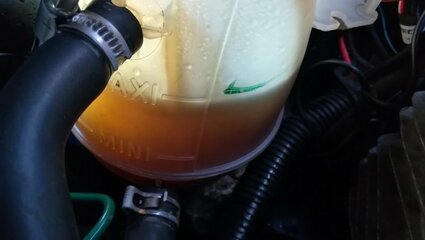

Nach dem zweiten Spülen war es schon "klar" besser
Ich spüle mit fertig angemischten Kühlmittel, dieses lasse ich dann ab und dann wird das ganze gefilter - nach dem filtern ist das Öl im Filter. Das gefilterte Kühlmitte sieht aus wie neu.

Der neue Öl/Wasserkühler ist eingebaut und tut bestens seinen Dienst.
Ich habe nun weitere 7 mal gespült, abgelassen und gefiltert - was man nicht alles für seinen MCV tut und so sah das Kühlmittel im Behälter nach der letzten Probefahrt aus
- es ist immer noch das Kühlmittel und der Behälter aus der "Schadensfahrt" nun werde ich erst mal so fahren und im Oktober bekommt der MCV dann komplett neues Kühlmittel und einen neuen Kühlmittelausgleichsbehälter
