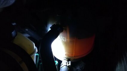

Ich habe Motoröl im Kühlwasser und das nicht zu knapp und in sehr kurzer Zeit... eine Fahrt 40km von MAx auf unter Min Ölstand.
Es ist kein Emulision (das gelblich Zeugs was man kennt).
Am Öleinfüll Deckel sind keine Ablagerungen von Wasser.
Der Ausgleichbehälter Wasser ist voll bis unter den Deckel und steht unter Druck (Auto steht schon 4 Stunden).
Oben im Behälter ist scharzes Öl unten Wasser - klar getrennt, kurz nach dem Anhalten habe ich den Deckel ein bischen angedreht da kam schwarzes Öl raus - schwarz keine Emulision gelblich.
Was ist blos passiert hat jemand einen Gedanken was da los sein kann ?

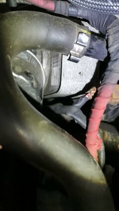

Kann es sein das Teil 2 bei mir der Ölkühler ist ?
Teil 1 kann ich bei mir nicht finden.
und gibt es dafür unter Umständen auch eine Einbauanleitung :rolleyes:
