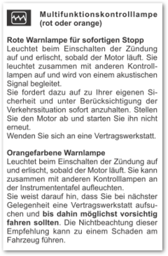

Dann stelle ich jetzt mal die Frage: Rot oder orange? Nicht dass die im Januar nur vergessen haben, das Serviceintervall zurück zu stellen. Dann müsste auch kurz noch mehr angezeigt werden (Bedienungsanleitung BORDCOMPUTER (4/5), Seite 1.55).
