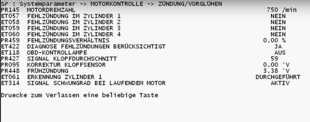

Und lässt du diese Parameter bei laufenden Motor auch dokumentieren?
Die heißen im Diagnosegerät der Werkstatt genau so und sollten vor dem eventuellen Ausführen eines Fehler löschen Befehl aufgezeichnet werden.
et-png.71478
ET061 Erkennung Zylinder 1 muss zur genauen Fehlzündungsdiagnose abgeschlossen sein.

Ich habe den Motor ohne blinkende/leuchtende Motorkontrollleuchte "STOP" bei der Werkstatt abgestellt. Das bedeutet für mich, dass in der Motorsteuerung keine Fehler gespeichert sind, die über die MIL an den Fahrer gemeldet werden mussten, um den Motor zu schützen. Warum sollten also Fehlzündungen unterhalb der Motorgefährdung für mich so wichtig sein, dass sie vor einer Löschung noch dokumentiert werden müssten?
Die Werkstatt kann doch gar kein Interesse daran haben, den Befehl "Fehler löschen" auszulösen, um Fehlzündungen zu löschen, weil die Werkstatt doch an Fehlzündungen interessiert sein könnte.
Wenn ich deine Romane richtig interpretiere, ist dein Ziel ein ordnungsgemäßer ruhiger Motorlauf?
Mit Fehlzündungen ist dieser Zustand nicht erreichbar. Mit dem Ignorieren der Auswertung durch das Motorsteuergerät, wird die Suche nach der Ursache nicht einfacher.
