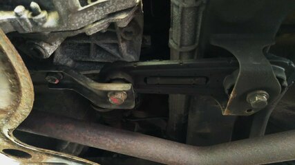

Lager ca. mittig hinten unten am Hilfsrahmen der Vorderachse: Ich habe noch kein Foto.
Wie schauts aus? War das Auto mittlerweile auf der Bühne um das untere Lager zu überprüfen?
Wenn das Lager unten durch ist merkst du normal wie sich der Motor insbesondere beim Startvorgang schüttelt... außerdem tanzt gerne der Schalthebel und bewegt sich von selbst bei Lastwechseln. Gang fliegt zwar normal nicht raus, aber ist schon spür und sichtbar wie sich der Hebel bewegt.
Ansonsten halt die Teile beim nächsten Zahnriemenwechsel alle 3 neu machen... Kosten vielleicht 20€ pro Stück..

In FR Linlks am Getriebe kaum eine Chance das gerissene Gummilager zu entdecken .
Die Drehmomentstütze lässt sich von unten einsehen.

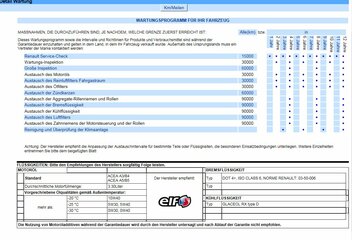

Wartungsvorschrift vom Hersteller: alle 30.000 km oder alle 2 Jahre
meine Ölwechselintervalle: Alle 15.000/jährlich, seit fünf Jahren alle 30.000/jährlich
