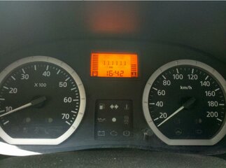

Hier ein Bild des Tachos im Gesamten, der Kilometerstand kam
auf der Heimfahrt vom Händler und war ein Foto wert :D

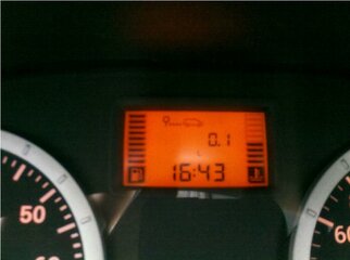

Hier die verbrauchten Liter seit Reset:

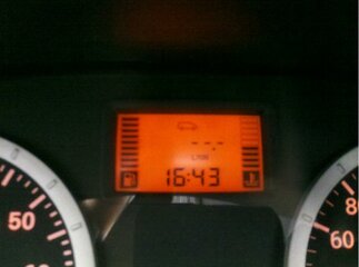

Der Durchschnittsverbrauch seit Reset (kam gerade vom Tanken,
daher noch etwas utopisch):

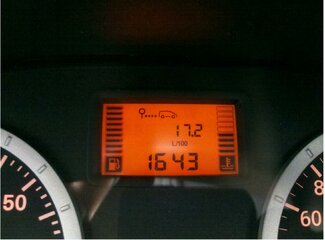

Und hier die Momentanverbrauchsanzeige, im Stand zeigt
sie nur Striche aber während der Fahrt zeigt sie wunderbar an.
Man erkennt den Unterschied am fehlenden "Startschild" hinterm Autosymbol.

Den Momentanverbrauch gab es am Anfang schon (Texas weiß bestimmt welche Modelljahre) der wurde aber schnellstens "kassiert". Da bei niedrigsten Geschwindigkeiten quasi durch (fast)-Null dividiert wird, kommen entsprechend horrende Verbräuche haraus, welche den unbedarften Kunden schockieren könnten.
Um nicht eine Flut (unberechtigter) Reklamationen zu provozieren hat man bei Dacia bzw. beim Tacho-Zulieferer schnellstens diese Option wieder einkassiert.
Schade eigentlich, erstens "deckeln" etliche Hersteller die einen Momentanverbrauch anzeigen den Wert mit irgendeiner Kundenverträglichen "Schmerzgrenze" z.B. 18l/100km und zweitens könnte man diese Option ja Werkstatt-kodierbar machen, sodass sie nur auf eindringlichen Kundenwunsch hin und mit entsprechender Erläuterung freigeschaltet werden könnte.
In Rumänien gibt es einen spezielle Versandhändler bei dem man einen Speicherbaustein ordern kann, den man auf die Kombiinstrumentplatine löten muss (Vorsicht SMD Bauteile) und dann bei einer speziellen Dieselvariante von "kein Bordcomputer" auf "mit Bordcomputer" aufrüsten kann wobei dann auch der Momentanverbrauch dabei ist. Dazu muss auch der rechte Lenkstockhebel getauscht oder aufgerüstet werden (Wahltaste).
Würd ich insgesamt nicht empfehlen...
Gruß mcvcfix
