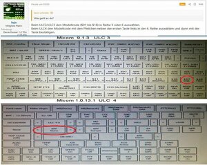

Beim ULC2/ULC3 den Modellcode ($01 bis $18) in Reihe 5 oder 6 auswählen.
Beim ULC4 den Modellcode mit den Pfeilchen neben der ersten Taste links in der 4. Reihe auswählen und dann mit der Taste bestätigen.

Hier die Einstellungen aus dem Micom, des Sandero Stepway MJ 2019 - MediaNav mit DAB Firmware 1.0.13.2
