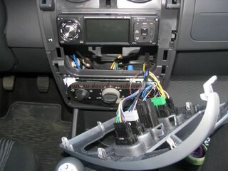

Zwecks der Nachrüstung von USB-Buchse und Navi-Steckdose im Ablagefach unter der Lüftung muss ich den vorderen Teil der Fussboden-Mittelkonsole ausbauen. Wird es mit der Entfernung der 4 Schrauben getan sein oder kann ich mich auf längere Bastelarbeiten einstellen?

Mit den 4 Schrauben ist es nicht getan. Eine fünfte hast Du mittig vor dem Schalthebel. Du musst die Konsole an der Handbremse zuerst abbauen. Die ist aber nur ganz hinten am Fussraum Rücksitzbank festgeschraubt. Falls Du vorne in der Mitte eine Armlehne hast steht diese auch unter Umständen zur Demontage an. Es reicht aber den hinteren Teil etwas nach hinten zu verschieben. Dann kommst Du an die Mutter dran.

... dann scheint es etwas komplizierter zu werden, da 1. hintere Fensterheber und 2. Mittelarmlehne ...
Damit die Buchsen nicht zu sehen sind, könnte ich sie ja auch oberhalb der kleinen Ablage kopfüber einbauen, dann müsste wahrscheinlich doch nur die Radio- und Schalterkonsolenblende weg, aber wie bekomm ich die am einfachsten ab? :D

Die silberne Blende? Die ist nur aufgesteckt!
Genau die. :D
Erst unten aushaken oder wie am besten um sie ja nicht zu beschädigen?
LG
Tom
die ist oben eingehakt. Unten mit nem Ablösewerkzeug heraushebeln und dann nach oben hin lösen.
Wird Dir aber nicht wirklich weiterhelfen weil dann die Lüftungsregler im Weg sitzen. Die herauszubauen ist wesentlich aufwendiger als die Mittelarmlehne :D

also ich hab meinen USB-Anschluß in das Handschuhfach gelegt. Die Steckdose hab ich einfach unten angeschraubt.
Wenn die hintere (versteckte Schraube für den Vorderteil der Mittelkonsole eine mit ner Mutter drauf ist, dann hab ich noch ne andere Möglichkeit:
- Minigeldfach mit Heckscheibenfensterheberauthorisierungsschalter ( :D ) ausclipsen
- Stecker der elektr. Fenstereinstellung vom Schalter ziehen
- Schraube mit kleinem Schraubenschlüssel lösen
Blöd wär's, wenn das nicht die passende Schraube ist...

Herzlichen Glückwunsch!
Du hast die Mutter gefunden :D Ich wusste nicht ob man unter dem Spiegelschalter durchkommt, daher hatte ich erstmal nix weiter vorgeschlagen.
Wenn man den Stecker abzieht, geht's ganz gut.
Ich wollte bloss sichergehen - nicht, dass plötzlich der Ganghebel auf der Strasse liegt. :D
