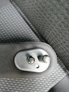

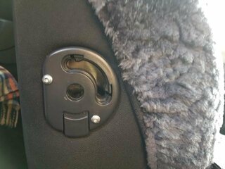

Kann es sein, daß Dacia 2019 die Sitze geändert hat? Die Armlehnen auf dem freien Markt für die Logan MCV-II Reihe ab 2019 sehen jedenfalls Anschlusstechnisch anders aus.
Mal ein Bild meiner Original Armlehne:

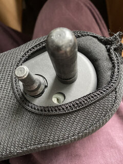

Der Anschluss sieht bei unserem, Bj. 17, auch so aus. Die von Rati hat 3 Pins, die Armelehne dreht somit nicht mehr im Sitz, sondern hat ein eigenes Gelenk zum hochklappen.
BJ 2016 im Lodgy sieht ebenfalls so aus

Mirt hatte WS-Autoteile nach meine Anfrage mit den Daten aus dem KFZ-Schein mir einen Link zu dem Teil für Dacia ohne Armlehne geschickt. habe trotzdem das für das alte Modell bestellt (danke für die Hinweise im Forum) und sie passt trotz 3 Pins problemlos. Nur etwas schwergängig beim Einsetzen. Hätte ich vieleicht vorher etwas schmieren sollen.

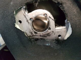

Heute die Kunststoff Halterung die immer kaputt geht,(jetzt nicht mehr) etwas verbessert, mit 2 Schrauben fixiert,
da keine Bohrungen vorhanden waren ,2 neue angebracht mit 5mm Gewinde, kann nicht rausgehen wenn die
Nase abbricht war vor 2 Tagen das 2.mal abgebrochen. Die neue Armlehne freut sich . siehe BildK640_20210526_150753.JPG
