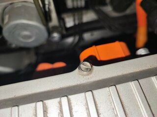

Ich werde wie gesagt durchmessen, nur die Sicherheitsschraube nervt mich jetzt schon.
Ansonsten habe ich auch jemanden der Erfahrung darin hat OBC instandzusetzem
Hier ist die ominöse Einmalschraube. Man kann sie schließen, aber öffnen ist nicht mehr vorgesehen. Daher sagt dann die Flex grüß Gott zum Schraubenkopf. An sich quasi eine Schlitzschraube mit halben Kopf.
Alle anderen haben einen normalen Innensechskant Kopf oder auch als Imbus bekannt.
Oder mit dem Dremel einen Schlitz einbringen dann normal heraus drehen.

Ah,eine Abreisschraube,ok. :huh:
Die verwenden Bosch und Conti für HV Komponenten auch.
Durchmesser?
Eigentlich bohrt man die an und dann mit Linksausdreher entfernen.
Das Gewinde im OBC dürfte das selbe sein wie bei den anderen Schrauben.
Danach nach der Reparatur muss da zwar eigentlich so eine Schraube wieder rein,es wird aber auch nicht auffallen wenn Du genau so eine wie alle anderen nimmst.;)

Das ist keine richtige Abreisschraube . Eine richtige Abreisschraube wie z.b bei einem Zündschloss am Motorrad reißt tatsächlich an einer solbruchstelle bei Erreichen des Drehmoments der Kopf ab. Das hier ist die einfache Form die nur rechtsherum gereift .Bohren und linksausdreher ist etwas zu viel mm. Einfach einen entsprechenden Schlitz schleifen und heraus drehen.
