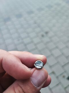

So, die Schraube hat verloren

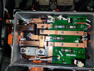

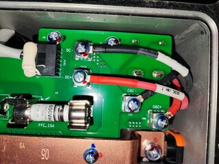

So, ich habe gestern mal den OBC geöffnet und durchgemessen.
Alle offensichtlichen Sicherungen sind in Ordnung.
Es besteht Durchgang auf der DC Seite vom OBC zur Sicherung.
Es besteht Durchgang von der Typ2 Dose zum Stecker des OBC. L1 sowie N .
Den OBC selbst konnte ich nicht durchmessen, entweder muss ich die halbe CDU zerlegen oder eben ausbauen und dafür erstmal das Kühlmittel auffangen.
Bilder folgen, sobald ich im W-Lan bin.
Ein paar amüsante Dinge habe ich auch gleich gefunden.

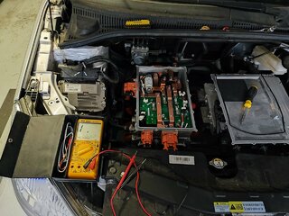

,,CDU" geöffnet

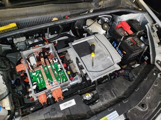

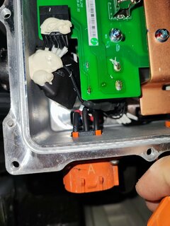

Kabel von der Typ 2 Dose zum OBC verschwindet innen zur Unterseite.
IMG_20220911_234806.jpg Man müsste weiter zerlegen zum prüfen oder Kühlmittel ablassen, ausbauen und die Gegenseite öffnen IMG_20220912_000139.jpg

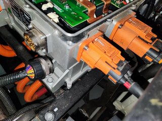

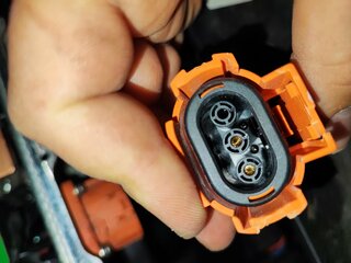

Anschlüsse vom OBC kommend auf die Platine bzw. eben die DC Anschlüsse

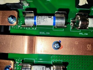

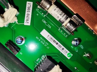

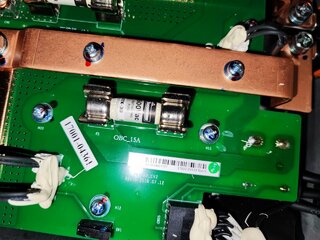

Keine Ahnung:DIMG_20220911_235442.jpg
Die Chinesen mal wieder....

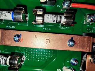

10A soll drin sein und es war eine 15A Sicherung verbaut IMG_20220911_235449.jpg

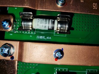

Wenn da 10A auf der Platine steht und jetzt 15A drin stecken,vielleicht gehört das mit zur technischen Änderung die wegen der Heizung gemacht wurde.
