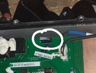

Schaue mal das markierte Teil etwas genauer an,könnte eine Thermosicherung sein.
Ist die aufgesprungen? :think:

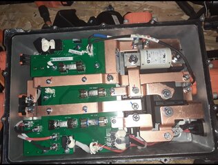

Das ist nicht mein OBC, sondern von jemanden der die Technik als Basis nutzt um seinen Oldtimer auf Elektroantrieb umzubauen. Mit Ihm Schreiben ich ab und zu.
Habe noch nicht geöffnet.
Ah ok.
Wo genau ist der OBC denn verbaut,vorn im Motorraum oben auf dem Kasten der Leistungselektronik?

Der OBC macht 3.3kw,richtig?
Hattest Du das Fahrzeug mal an einer 22kw AC Säule hängen,kommt da mehr an? :think:
Weil so von den Anschlüssen und der Bauform her könnte es der BorgWarner/Delphi OBC sein der im Mitsubishi Eclipse PHEV verbaut wird,dort natürlich nicht mit dem Suda Wappen im Deckel.
Dessen Spezifikationen wären:
16A 3,7kw Eingang,3,3kw Ausgang
32A 7,4kw Eingang,6,6kw Ausgang
Hatte den Wagen erst einmal an 43kw hängen, als der OBC schon nicht mehr wollte. Da kamen eben auch nur die 0A an.
Es stehen jedoch auch 3,3kw als Nennleistung auf dem Gerät an der Typ 2 Säule wurden dann 3,5kw als Leistungsaufnahme angezeigt, jedoch mit Schuko Adapter.
Habe mal auf die schnelle geschaut und das passt optisch nicht so ganz und von den Anschlüssen her auch nicht.

Ich denke mal nicht das Suda die selbst gebaut hat,das dürfte ein Zukaufteil sein das sich nur im Deckel mit der Prägung unterscheidet.
Vielleicht gibt ja die Beschriftung der Platine dann Auskunft über den eigentlichen Hersteller.
Ist tatsächlich ein Zukaufteil und ich habe zumindest mit einer der Teilenummern auf dem Gerät eine PDF gefunden mit einem Katalog der verschiedenen Modelle die der Hersteller führt. Alles auf chinesisch natürlich
Vielleicht verbauen andere Chinesen den OBC ja auch,ich meine damit Hersteller die auch in Europa aktiv sind die DFSK?
Dann könnte man ein Ersatzteil Vielleicht darüber beziehen. :think:
