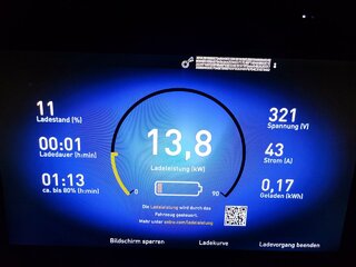

Wenn die Ladeleistung selbst bei 10% so bescheiden ist, macht es halt echt keinen Spaß mehr. Leider vollkommen reiseuntauglich
Woran liegt das? Batterietemperatur?
Ja, die Motorleistung ist auch schon sehr stark begrenzt. Der Motor selbst nichtmal handwarm.
0-100 in der Ebene ~23s
EnBw ist im Kiosk Modus also auch diese Ladung umsonst
Ein neues Allzeittief.
1 Std und keine 40% nachgeladen. Von 11-49% und nun noch 8,3kw Ladeleistung.

Über 30 Grad Außentemperatur, flott auf der Autobahn und ein Akku ohne jede Möglichkeit der Kühlung, dak8mmt dann logischerweise sowas bei raus.
Der Zoe schafft da mit der reinen ganz banalen Luftkühlung zumindest bei der 1. DC Ladung deutlich mehr,ab der 2. sieht es da mit 15-20kw aber ähnlich aus.
Beim Suda müsste man es mal probieren ob es klappt,aber der Zoe bleibt bei recht guter Ladeleistung wenn man unter diesen Bedingungen langsamer fährt.

Genau das selbe passiert beim Zoe auf Langstrecke, sobald er die Ladeleistung stark begrenzt wegen zu heißem Akku.
Das ist etwas das eigentlich jeder Wagen ohne Flüssigkeits basierte Akkukühlung mehr oder weniger hat.
Selbst einer der Besten auf der Langstrecke, der Ur Ioniq zeigt dieses Verhalten wenn bei über 30 Grad mehrmals DC Ladungen erfolgen in kurzer Zeit.
Die neueren Akkugenerationen mit Flüssigkühlung sind da um Welten besser,Kosten aber eben auch deutlich mehr.
Wenn man mit so einem einfachen Akku unterwegs ist und das Wetter halt mal so ist hilft nur der vorsichtige Umgang mit dem rechten Pedal.
Auf Langstrecke rechts mitschicken,der Stromfluss und damit die Erwärmung des Akkus ist deutlich geringer.
Wie gut sich sowas nach dem langsamen Balancing erholt,das hängt dann von der Qualität des BMS und der verwendeten Zellen ab,das wird Dir erst die Zeit zeigen wie das beim Suda ist.
