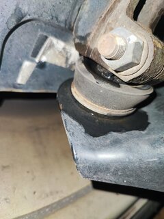

Ja es sollen SX4 Teile sein, ob es wirklich passt sieht man dann erst, wenn man beide Teile in den Händen nebeneinander hält.
Stehen denn vielleicht Nummern dran,am Querlenker z.B. eingeprägt?
Es stehen auch auf den Bremsbelägen Nummern eingeprägt, die führen jedoch ins Nichts. Querlenker habe ich nichts finden können
Vielleicht könnte diese Seite helfen? Da gibt es auch eine Zeichnung des Querlenkers mit Bemaßung. Als Basis habe ich einen SX4 Stufenheck ausgewählt, denn der dürfte die technische Basis darstellen. Bei Kauf würde ich sogar einen billigen Querlenker nehmen. Allzu lange hast Du Deinen Suda ja eh nicht mehr.
Also der Klassiker,Wasser und Dreck dringen in das Gelenk ein... :huh:
Einen Klassiker würde ich das nicht nennen. Bei den allermeisten Fahrzeugen hält die Manschette über viele Jahre und Zehntausende Kilometer dicht.
Defekte Manschetten waren bei der HU am Schluss die absolute Ausnahme
Ist schon ne ganze Zeit her,GM,Ascona C, Kadett E,vom Kadett kenne ich das.
Die Kiste hab ich 250000km gefahren und die Dinger wurden öfter getauscht.
@Selbstschrauber
Bei einem Fehler in der Gummimischung altert das Material so schnell,da kannst Du zugucken wie es porös wird...
VW hatte in den 90ern mal ne Serie Antriebswellenmanchetten,da waren die nach nichtmal 2 Jahren auch fertig.
Diese Gummimischung gibt es bei VW bis heute :D
Es ist der Anteil Ozonschutzmittel die ein Problem darstellen. Ozon ist das größte Problem von Gummi-/Naturkautschukprodukten und da giht es schützende Produkte auf Phenylbasis (PA100) .
Wenn man da spart hat man ganz schnell ein Problem. Kosteneinsparungen in dem Bereich gehen in den meisten Fällen in die Hose.
Richtig gemacht wird das Produkt dann beinahe Dauerfest. Am Galant sind die Türdichtungen nach 35 Jahren immernoch elastisch und dicht.
